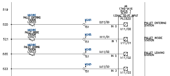

Inserción de números de cable de E/S de PLC
  1. Abra AEGS05.dwg.
  2. Haga clic en la ficha Esquemagrupo Insertar cables/números de cableelemento desplegable Insertar números de cableE/S de PLC. Find

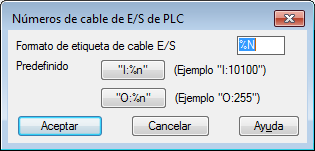

    Aparecerá el cuadro de diálogo Números de cable de E/S de PLC.
    El formato por defecto es %N, el número de dirección. El número de cable es el mismo que el número de dirección de E/S conectado.
  3. Haga clic en I:%n para cambiar el formato de número de cable.
    De este modo, se añade un prefijo "I" a cada número de cable unido al módulo de entrada.
  4. Haga clic en Aceptar.

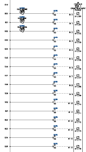

  5. Responda a las solicitudes de la siguiente manera:
    Seleccione el módulo E/S que se va a procesar:  Seleccione cualquier punto del módulo de PLC
    Designe objetos:   seleccione todos los cables conectados que desee procesar y haga clic con el botón derecho del ratón
    Se insertarán los números de cable con el formato especificado. Si algunos de los puntos de E/S provocan un cortocircuito a otros puntos E/S, prevalecerá el último número de cable de punto para equipotencial común.
