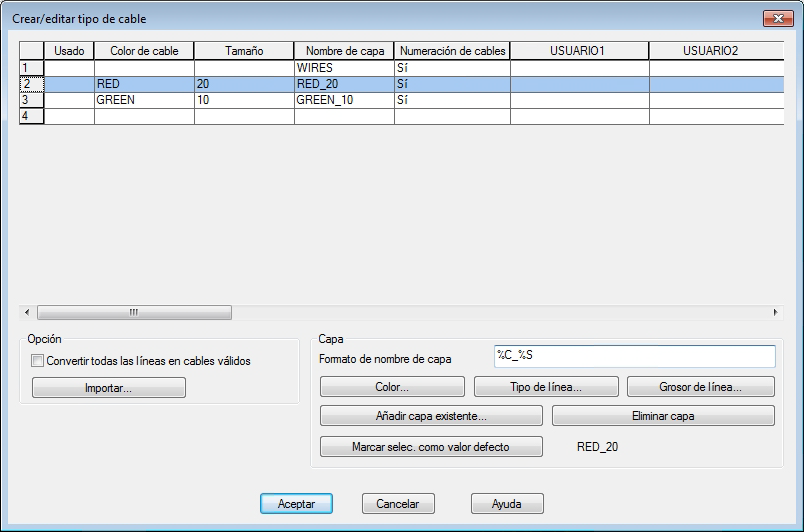

  1. Haga clic en la ficha Esquemagrupo Editar cables/números de cableCrear/editar tipo de cable. Find
  2. En el cuadro de diálogo Crear/editar tipo de cable, especifique los elementos siguientes:
    Color de cable:  ROJO
    Tamaño:  20
    El nombre de capa se creará automáticamente. Se asignará el nombre ROJO_20 a la capa de cable que se está creando.
  3. Haga clic en Color.
  4. En el cuadro de diálogo Seleccionar color, seleccione rojo y haga clic en Aceptar.
  5. Haga clic en Tipo de línea.
  6. En el cuadro de diálogo Seleccionar tipo de línea, seleccione Continua y haga clic en Aceptar.
  7. En el cuadro de diálogo Crear/editar tipo de cable, especifique los elementos siguientes:
    Color de cable:  VERDE
    Tamaño:  10
    Color:  Verde
    Tipo de línea:  Líneas ocultas2
    Nota: Si HIDDEN2 no está disponible, haga clic en Carga. Selecciónelo en la lista de tipos de línea del cuadro de diálogo Cargar o volver a cargar tipos de línea.
  8. En la rejilla, seleccione ROJO_20 y haga clic en Marcar seleccionado como valor por defecto.
  9. Haga clic en Aceptar.
