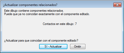

  7. En el cuadro de diálogo Actualizar componentes relacionados, haga clic en Sí - Actualizar.
    Las referencia secundarias relacionadas en el dibujo activo se actualizan para coincidir con los componentes principales que se han vuelto a etiquetar recientemente.

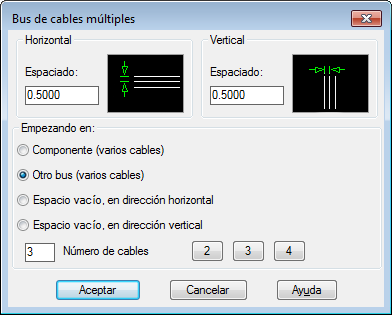

  3. Haga clic en la ficha Esquemagrupo Insertar cables/números de cableBus múltiple. Find
  4. En el cuadro de diálogo Bus de cables múltiples, seleccione los elementos siguientes:
    Espaciado horizontal:  0.5
    Espaciado vertical:  0.5
    Empezando en:  Otro bus (varios cables)
    Número de cables:  3
  5. Haga clic en Aceptar.
