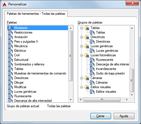

La ventana Paletas de herramientas muestra solo las paletas de herramientas del grupo actual y todas las paletas de herramientas si no hay ningún grupo establecido como actual.
En el cuadro de diálogo Personalizar, haga clic con el botón derecho para mostrar los menús contextuales. Haga clic en los elementos y arrástrelos para desplazarlos.
Se muestran las siguientes opciones.
Muestra una lista de todas las paletas de herramientas disponibles.
Haga clic con el botón derecho en una paleta de herramientas para mostrar un menú contextual con las siguientes opciones:
Una paleta de herramientas no se puede recuperar una vez suprimida. Exporte la paleta de herramientas a un archivo XTP antes de suprimirla si desea acceder a ella posteriormente.
Muestra una vista en árbol de los grupos de paletas de herramientas y las paletas de herramientas contenidas en cada uno de ellos.
Haga clic con el botón derecho en un grupo de paletas de herramientas para mostrar un menú contextual con las siguientes opciones:
Un grupo de paletas de herramientas no se puede recuperar una vez se suprime. Exporte el grupo de paletas de herramientas a un archivo XPG antes de suprimirlo si desea acceder a él posteriormente.
Muestra el nombre del grupo de paletas de herramientas definido como actual en la ventana Paletas de herramientas.
