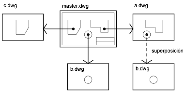

En la siguiente ilustración, master.dwg hace referencia a a.dwg y b.dwg. El dibujo a.dwg hace referencia a c.dwg. En master.dwg, la referencia externa anidada es c.dwg.
También es posible superponer una referencia externa en un dibujo: a diferencia de una referencia externa enlazada, una referencia externa superpuesta no se incluirá en un dibujo cuando éste se encuentre, a su vez, enlazado o superpuesto como referencia externa a otro dibujo. Las referencias externas superpuestas están diseñadas para compartir datos en entornos de red. La superposición de referencias externas es la mejor manera de comprobar de qué manera se asocia el dibujo con los dibujos de otros grupos sin que se vea afectado por la inclusión de una referencia externa.
En la siguiente ilustración se muestra un grupo de personas que trabajan con dibujos que tienen como referencia el archivo master.dwg. El usuario que trabaja con a.dwg necesita ver el trabajo finalizado del usuario que trabaja con b.dwg, pero no quiere realizar una referencia externa a b.dwg porque entonces este archivo se duplicaría en master.dwg. En su lugar, el usuario superpone b.dwg, que no estará incluido cuando master.dwg haga referencia a a.dwg.
