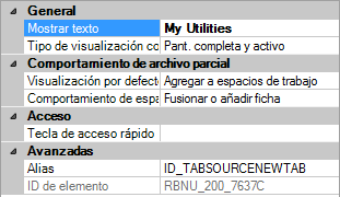

  4. Seleccione la nueva ficha de la cinta de opciones en la vista en árbol y actualice el panel Propiedades:
    • En el cuadro Mostrar texto, escriba la cadena de texto para el título de la ficha de la cinta de opciones que debe aparecer en la cinta de opciones.
    • En el cuadro Tipo de visualización contextual, especifique cómo se visualizará la ficha en la cinta de opciones cuando se utilice con un estado contextual de la cinta de opciones.
    • En el cuadro Visualización por defecto, indique si la ficha de la cinta de opciones debe mostrarse por defecto al cargar el archivo CUIx como archivo de personalización parcial.
    • En el cuadro Comportamiento de espacio de trabajo, especifique si la ficha de la cinta de opciones debe fusionarse o agregarse al cargar el archivo CUIx como archivo de personalización parcial.
    • En el cuadro Tecla de acceso rápido, escriba una cadena de texto que sirva para acceder a la ficha de la cinta de opciones con el teclado al pulsar la tecla Alt.
    • En el cuadro Alias, escriba un alias para la ficha de la cinta de opciones.
  5. Haga clic en Aplicar.

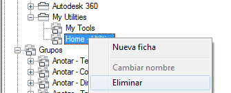

Eliminación de una ficha de la cinta de opciones
  1. En la ficha Personalizar, en el panel Personalizaciones en <nombre de archivo>, haga clic en el signo más (+) que aparece junto al nodo Cinta de opciones para expandirlo.
  2. Haga clic en el signo más (+) situado junto al nodo Fichas para expandirlo.
  3. Haga clic con el botón derecho en la ficha de la cinta de opciones que desea eliminar. Haga clic en Eliminar.
    Precaución: No hay modo de deshacer la eliminación de una ficha de la cinta de opciones. Si elimina una ficha de la cinta de opciones que no desea eliminar, haga clic en Cancelar para cerrar el editor Personalizar interfaz de usuario (IUP) sin guardar los cambios realizados. Sin embargo, mediante este procedimiento se desharán todos los cambios que haya realizado.
  4. Haga clic en Aplicar.
