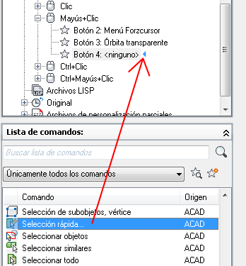

  3. Haga clic con el botón derecho en la sección del botón del ratón. Haga clic en Nuevo botón.
    Al final de la lista seleccionada se incluye un nuevo botón de ratón (con el nombre Botónn).
  4. En el panel Lista de comandos, arrastre el comando que desea añadir al botón del ratón en el panel Personalizaciones en <nombre de archivo>.
  5. Haga clic en Aplicar.
