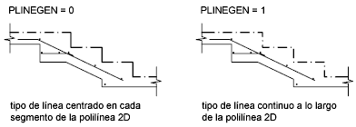

Por lo que se refiere a las polilíneas, el patrón de un tipo de línea puede ir centrado en cada segmento o continuo al cruzar los vértices a lo largo de toda la polilínea. Para establecer uno u otro, asigne un valor a la variable de sistema PLINEGEN.
