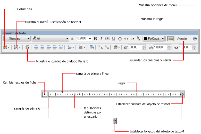

El Editor de texto in situ incluye
Si selecciona una celda de tabla para editarla, el editor de texto in situ muestra letras en las columnas y números en las filas.
Se muestran las siguientes opciones.

Controla la visualización de la barra de herramientas Formato de texto. Para restituir la visualización de la barra de herramientas, haga clic con el botón derecho en el área de texto del editor y haga clic en Parámetros del editor
Mostrar barra de herramientas. Este comportamiento se controla mediante la variable de sistema MTEXTTOOLBAR.
Expande la barra de herramientas Formato de texto para mostrar más opciones.
Controla la visualización de la regla.
