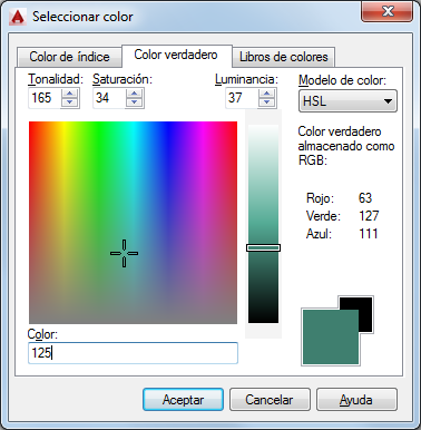

Determina los parámetros de color mediante colores verdaderos.
Determina los valores del color mediante colores verdaderos (color de 24 bits) con el modelo de color tonalidad, saturación y luminosidad (HSL) o el modelo de color rojo, verde y azul (RGB). Al utilizar color verdadero existen más de dieciséis millones de colores disponibles. Las opciones disponibles en la ficha Color verdadero dependen de que se designe el modelo de color HSL o RGB.
Se muestran las siguientes opciones.
Determina el modelo de color HSL para la selección de colores.
Tonalidad, saturación y luminosidad son propiedades de los colores. Variando los valores de estas propiedades se puede especificar una amplia gama de colores.
Especifica el tono de un color. Las tonalidades representan una determinada longitud de onda de la luz dentro del espectro visible. Para especificar una tonalidad, utilice el espectro de color o escriba un valor en el cuadro Tonalidad. Al ajustar este valor se modifica el valor RGB. Los valores de tonalidad válidos están comprendidos entre 0 y 360 grados.
Especifica la pureza de un color. Un valor alto de saturación produce un color más puro, mientras que un valor de saturación bajo origina un color con aspecto difuminado. Para especificar una saturación de color, utilice el espectro de color o escriba un valor en el cuadro Saturación. Al ajustar este valor se modifica el valor RGB. Los valores de saturación válidos están comprendidos entre 0 y 100%.
Especifica el brillo de un color. Para especificar una luminosidad de color, utilice el control deslizante del color o escriba un valor en el cuadro Luminancia. Los valores de luminosidad válidos están comprendidos entre 0 y 100%. El valor 0% representa el color negro, el valor 100% representa el blanco y el valor 50% representa el brillo óptimo para el color. Al ajustar este valor también se modifica el valor RGB.
Especifica la tonalidad y la pureza de un color. Para especificar una tonalidad, desplace el cursor en cruz de izquierda a derecha sobre el espectro de color. Para especificar una saturación de color, desplace el cursor en cruz de arriba a abajo sobre el espectro de color.
Especifica el brillo de un color. Para especificar la luminosidad de color, ajuste la barra en el control deslizante del color o escriba un valor en el cuadro Luminancia.
Determina el modelo de color RGB para la selección de colores. Las opciones disponibles en la ficha Color verdadero dependen de que se designe el modelo de color HSL o RGB.
Los colores se pueden descomponer en fracciones de rojo, verde y azul. Los valores especificados para cada componente representan la intensidad de los componentes rojo, verde y azul. Estos valores se pueden combinar para crear una gran variedad de colores.
Especifica el componente rojo del color. Ajuste el control deslizante en la barra de color o escriba un valor entre 1 y 255 en el cuadro Rojo. Si se modifica este valor, aparecerá reflejado en los valores del modo de color HSL.
Especifica el componente verde del color. Ajuste el control deslizante en la barra de color o escriba un valor entre 1 y 255 en el cuadro Verde. Si se modifica este valor, aparecerá reflejado en los valores del modo de color HSL.
Especifica el componente azul del color. Ajuste el control deslizante en la barra de color o escriba un valor entre 1 y 255 en el cuadro Azul. Si se modifica este valor, aparecerá reflejado en los valores del modo de color HSL.
Indica el valor de color RGB. Esta opción se actualiza al realizar cambios en las opciones de HSL o RGB. También se puede editar el valor RGB directamente utilizando el siguiente formato: 000,000,000.
Indica el valor para cada componente de color RGB.
Muestra el color previamente seleccionado.
Muestra el color actualmente seleccionado.
