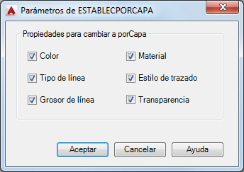

Cambia las modificaciones de propiedad de color, tipo de línea, grosor de línea, material, estilo de trazado y transparencia a PorCapa para los objetos seleccionados y los bloques insertados en capas desbloqueadas.
Se muestran las siguientes opciones.
Cambia el color de los objetos seleccionados a PorCapa. (SETBYLAYERMODE=1)
Cambia el tipo de línea de los objetos seleccionados a PorCapa. (SETBYLAYERMODE=2)
Cambia el grosor de línea de los objetos seleccionados a PorCapa. (SETBYLAYERMODE=4)
Cambia el material de los objetos seleccionados a PorCapa. (SETBYLAYERMODE=8)
Cambia el estilo de trazado de los objetos seleccionados a PorCapa. Esta opción está disponible en dibujos de estilo de trazado guardados. (SETBYLAYERMODE=16)
Cambia la transparencia de los objetos seleccionados a PorCapa. (SETBYLAYERMODE=128)
