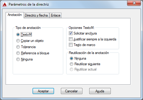

Permite establecer el tipo de anotación de la directriz. Según el tipo que se seleccione, DIRECTRIZR mostrará una solicitud de anotación de directriz distinta.
Solicita la creación de la anotación de texto de líneas múltiples (textoM).
Le pide que copie un texto de líneas múltiples, texto en una línea, tolerancia u objeto de referencia a bloque y conecta la copia con el final de la línea directriz. La copia se asocia con la línea directriz, lo que significa que si se mueve el objeto copiado, el final de la línea directriz se desplazará con él. La visualización de la línea de conexión depende del objeto copiado.
Muestra el cuadro de diálogo Tolerancia geométrica, que puede utilizar para crear un rectángulo de tolerancia para asociarlo a la directriz.
Solicita la inserción de una referencia a bloque. La referencia a bloque se inserta en el desfase desde el final de la línea directriz y se asocia con ella, lo que quiere decir que si se mueve el bloque, el final de la línea directriz se desplazará con él. No aparece ninguna línea de conexión.
Crea una directriz sin anotación.
Las opciones sólo se encuentran disponibles cuando se selecciona el tipo de anotación de texto de líneas múltiples.
Solicita que se especifique la anchura de la anotación de texto de líneas múltiples.
Justifica la anotación de texto de líneas múltiples a la izquierda, independientemente de la ubicación de la directriz.
Coloca un marco alrededor de la anotación de texto de líneas múltiples.
Establece opciones para volver a utilizar la anotación de directriz.
No vuelve a utilizar la anotación de directriz.
Vuelve a utilizar la siguiente anotación que se cree en todas las directrices siguientes.
Vuelve a utilizar la anotación actual. Esta opción se selecciona automáticamente cuando se vuelve a utilizar la anotación después de seleccionar Reutilizar siguiente.

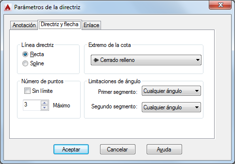

Establece el formato de la línea directriz.
Crea segmentos de línea recta entre los puntos especificados.
Crea un objeto spline utilizando puntos de directriz que se precisan como puntos de apoyo.
Define el extremo de la cota de la directriz. Los extremos de cota también están disponibles para las líneas de cota (comando ACOESTIL). Si selecciona Flecha personalizada, aparecerá una lista de los bloques del dibujo.
Establece el número de puntos de directriz que el comando DIRECTRIZR solicita antes de solicitar la anotación de directriz. Por ejemplo, si define el valor 3 para el número de puntos, DIRECTRIZR solicita que se especifique la anotación tras haber especificado dos puntos de directriz. Establezca el valor en un número más del número de segmentos directriz que desea crear.
Si se elige la opción Sin límite, DIRECTRIZR solicitará puntos de directriz hasta que se pulse Intro.
Define los límites del ángulo de la primera y segunda línea directriz.
Establece el ángulo del primer segmento directriz.
Establece el ángulo del segundo segmento directriz.

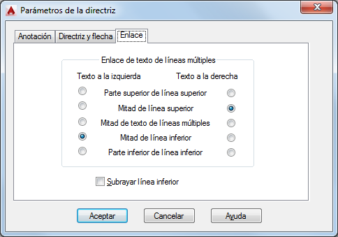

Establece la ubicación del enlace de las líneas directrices y la anotación de texto de líneas múltiples. Esta ficha está disponible únicamente cuando se selecciona TextoM en la ficha Anotación.
Enlaza la línea directriz en la parte superior de la línea de texto de líneas múltiples situada en la parte superior.
Enlaza la línea directriz en la parte intermedia de la línea de texto de líneas múltiples situada en la parte superior.
Enlaza la línea directriz del centro del texto de líneas múltiples.
Enlaza la línea directriz en la parte superior de la línea de texto de líneas múltiples inferior.
Enlaza la línea directriz en la parte inferior de la línea de texto de líneas múltiples situada más abajo.
Subraya la línea inferior del texto de líneas múltiples.
