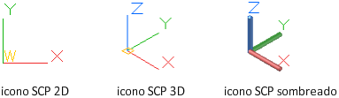

El icono de SCP permite visualizar la orientación actual del sistema de coordenadas personales con respecto a la dirección de visualización actual. El usuario tiene a su disposición varias versiones del icono, que podrá cambiar de color, de tamaño y de posición.
Se puede elegir un estilo 2D o 3D del icono para representar el SCP cuando se trabaja en un entorno 2D.
También puede utilizar el comando SIMBSCP para cambiar su aspecto, incluidos el tamaño y el color.
