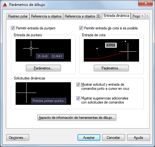

Controla la entrada de puntero, la entrada de cota, las solicitudes dinámicas y el aspecto de la información de herramientas de dibujo.
Activa la entrada de puntero. Cuando se activan la entrada de puntero y la entrada de cota, la segunda tiene prioridad sobre la primera, si está disponible. (variable de sistema DYNMODE)
Muestra la ubicación del puntero en cruz como valores de coordenadas en una información de herramientas junto al cursor. Cuando un comando solicita un punto, se pueden introducir los valores de coordenadas en la información de herramientas en lugar de hacerlo en la ventana de comando.
Muestra un ejemplo de la entrada de puntero.
Presenta el cuadro de diálogo Parámetros de entrada de puntero.
Activa la entrada de cota. La entrada de cota no está disponible para algunos comandos que solicitan un segundo punto. (variable de sistema DYNMODE)
Presenta una cota con información de herramientas para los valores de distancia y ángulo cuando un comando solicita un segundo punto o distancia. Los valores de la información de herramientas de cota cambian a medida que se mueve el cursor. Puede introducir valores en la información de herramientas en lugar de hacerlo en la línea de comando.
Muestra un ejemplo de la entrada de cota.
Presenta el cuadro de diálogo Parámetros de entrada de cota.
Muestra solicitudes en una información de herramientas junto al cursor cuando es necesario para completar un comando. Puede introducir valores en la información de herramientas en lugar de hacerlo en la línea de comando.
Muestra un ejemplo de solicitudes dinámicas.
Muestra solicitudes en la información de herramientas de entrada dinámica. (variable de sistema DYNPROMPT)
Determina si se muestran las sugerencias de uso de Mayús y Ctrl en la manipulación de pinzamientos. (variable del sistema DYNINFOTIPS)
Presenta el cuadro de diálogo Aspecto de la información de herramientas.
