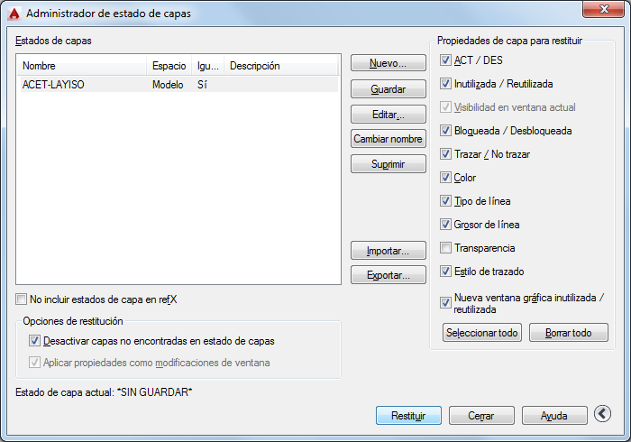

Guarda, restaura y administra conjuntos de parámetros de capa que se denominan estados de capa.
Muestra una lista de estados de capas guardados en el dibujo. Puede crear, cambiar el nombre, editar y eliminar estados de capas.
Se muestran las siguientes opciones.
Muestra una lista de los estados de capa que se han guardado en el dibujo.
Determina si se muestran los estados de capa de las referencias externas.
Crea y guarda un estado de capa nuevo.
Muestra el cuadro de diálogo Nuevo estado de capa para guardar, en el que puede crear un nuevo estado de capa proporcionando un nombre, especificando la configuración de capa e introduciendo una descripción opcional.
Guarda la configuración actual de capa del dibujo en el estado de capa seleccionado, sustituyendo los parámetros guardados previamente. También guarda los parámetros por defecto de Propiedades de capa para restituir.
Muestra el cuadro de diálogo Editar estado de capa, en el que puede modificar un estado de capa seleccionado, que se guarda automáticamente a continuación.
Cambia el nombre del estado de capa seleccionado.
Elimina el estado de capa seleccionado.
Muestra el cuadro de diálogo de selección de archivos estándar, que permite cargar un archivo de estado de capa (LAS) exportado previamente en el dibujo actual.
Se puede importar los estados de capas de todos los archivos DWG, DWS o DWT. Se pueden crear capas adicionales importando un archivo de estado de capa. Cuando se selecciona un archivo de estado de capa, se muestra el cuadro de diálogo Designar estados de capa en el que puede designar los estados de capa que importar.
Muestra el cuadro de diálogo de selección de archivos estándar, que permite guardar el estado de capa seleccionado en un archivo de estado de capa (LAS).
Restituye los parámetros de capa guardados en el estado de capa especificado en función de los parámetros que se encuentren activados en la columna Propiedades de capa para restituir.
Cierra el Administrador de estados de capa.
Cuando se restaura un estado de capa, se desactivan las nuevas capas cuyos parámetros no se han guardado para que el dibujo tenga el mismo aspecto que tenía cuando se guardó el estado de capa.
Aplica el estado de capa seleccionado como modificaciones de propiedad de capa a la ventana gráfica de presentación actual.
Esta opción solo está disponible en una presentación dentro de una ventana gráfica de presentación.
Muestra opciones adicionales en el Administrador de estados de capa.
Solo se aplica a los parámetros de propiedades de capa especificados cuando el estado de capa se restituye.
La opción Visibilidad en ventana actual solo está disponible para las ventanas gráficas de presentación, mientras que las opciones ACT/DES e Inutilizada/Reutilizada solo están disponibles para las ventanas gráficas del espacio modelo.
Selecciona todos los parámetros de propiedades de capa.
Borra todos los parámetros de propiedades de capa.
