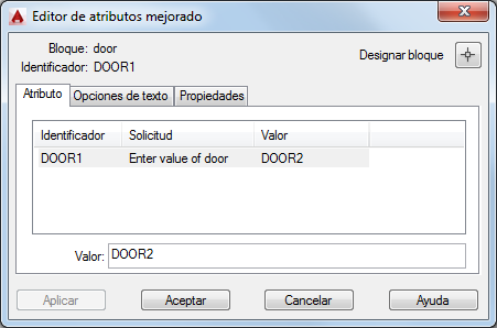

Presenta una lista de los atributos del ejemplar de bloque seleccionado y permite ver las propiedades de cada uno de ellos.
El Editor de atributos mejorado incluye las siguientes fichas:
Se muestran las siguientes opciones.
El nombre del bloque cuyos atributos se están editando.
El identificador del atributo. Asegúrese de que el nombre de identificador sea exclusivo.
Cierra temporalmente el cuadro de diálogo mientras se selecciona un bloque con el dispositivo señalador.
Actualiza el dibujo junto con los cambios de atributos indicados y deja abierto el Editor de atributos mejorado.
Muestra el identificador, la solicitud y el valor asignados a cada atributo. Sólo se puede modificar el valor del atributo.
Enumera los atributos del ejemplar de bloque seleccionado y muestra la etiqueta, la solicitud y el valor de cada atributo.
Asigna un nuevo valor al atributo seleccionado.
Los atributos de líneas múltiples incluyen un botón con puntos suspensivos. Haga clic para abrir el editor de texto in situ con la barra de herramientas Formato de texto y la regla. Dependiendo del valor de la variable de sistema ATTIPE, la barra de herramientas Formato de texto aparece completa o abreviada.
Para usar un campo como valor, haga clic con el botón derecho y haga clic en Insertar campo en el menú contextual para mostrar el cuadro de diálogo Campo.

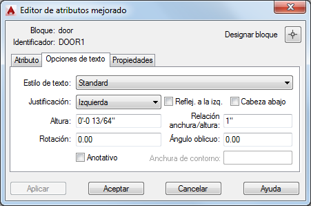

Establece las propiedades que definen cómo se mostrará el texto de un atributo en el dibujo. Puede cambiar el color del texto del atributo en la ficha Propiedades.
Especifica el estilo del texto del atributo. Los valores por defecto de este estilo de texto se asignan a las propiedades de texto indicadas en este cuadro de diálogo.
Especifica la justificación del texto del atributo (a la izquierda, centrado o a la derecha).
Determina la altura del texto del atributo.
Determina el ángulo de rotación del texto del atributo.
Especifica que el atributo es anotativo. Los objetos y estilos anotativos se utilizan para controlar el tamaño y la escala con los que los objetos de anotación se muestran en el espacio modelo o en una presentación.
Indica si el texto del atributo se muestra o no de derecha a izquierda. No disponible para atributos de líneas múltiples.
Especifica si el texto del atributo se muestra o no cabeza abajo. No disponible para atributos de líneas múltiples.
Define el espaciado entre caracteres para el texto del atributo. Al indicar un valor inferior a 1.0 se condensa el texto. Sin embargo, si se introduce un valor superior a 1.0, el texto se expande.
Especifica el ángulo de inclinación del texto del atributo respecto a su eje vertical. No disponible para atributos de líneas múltiples.
Indica la longitud máxima de las líneas de texto en un atributo de líneas múltiples antes del paso a la siguiente línea. El valor 0.000 significa que no hay restricciones en la longitud de una línea de texto. No disponible para atributos de una línea.

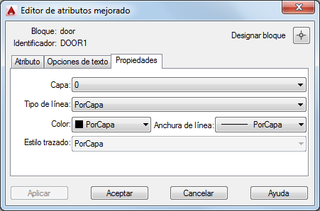

Define la capa en la que se encuentra el atributo, así como el color, el grosor y el tipo de la línea del atributo de texto. En el caso de que el dibujo utilice estilos de trazado, podrá asignarle uno al atributo mediante la ficha Propiedades.
Especifica la capa en la que se encuentra el atributo.
Especifica el tipo de línea del atributo.
Especifica el color del atributo.
Precisa el grosor de línea del atributo.
Los cambios realizados en esta opción no se mostrarán si la variable de sistema LWDISPLAY está desactivada.
Precisa el estilo de trazado del atributo.
Si el dibujo actual utiliza estilos de trazado dependientes de color, la lista Estilo de trazado no estará disponible.
