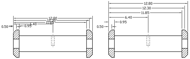

El comando ACOESPAC permite espaciar cotas lineales y angulares que se superponen o que no cuentan con un espaciado uniforme. Las cotas que se seleccionen deben ser lineales o angulares, del mismo tipo (giradas o alineadas), paralelas o concéntricas entre ellas y en las líneas de referencia unas de otras. Las cotas lineales y angulares también se pueden alinear si se utiliza un valor de espaciado de 0.
La siguiente ilustración muestra cotas lineales paralelas sin un espaciado uniforme y, a continuación, con espacio uniforme tras utilizar el comando ACOESPAC.
