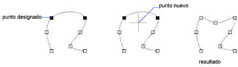

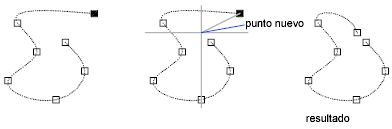

Añadir
Añade puntos de ajuste a una spline.
Después de seleccionar un punto de ajuste, especifique un nuevo punto de ajuste para añadir a la spline en la dirección del siguiente punto de ajuste, que se resalta automáticamente.
Si selecciona el último punto de ajuste en una spline abierta, el nuevo punto de ajuste se añade al final de la spline.
Si selecciona el primer punto de una curva Spline abierta, tendrá la opción de emplazar el punto nuevo antes o después del primer punto.
