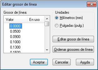

Modifica los valores de los grosores de línea existentes.
Se muestran las siguientes opciones.
Presenta una lista con los grosores de línea de la tabla de estilos de trazado. Es posible modificar grosores de línea existentes, pero no añadirlos ni suprimirlos. Si cambia un valor de grosor de línea, también cambian otros estilos de trazado que utilicen grosor de línea.
Al editar un valor de grosor de línea, el valor se redondea y se muestra con una precisión de cuatro cifras decimales. Los valores de grosor de línea deben ser cero o un número positivo. Si crea un grosor de línea con una anchura cero, la línea se traza tan delgada como lo permita el trazador. El valor máximo de grosor de línea es de 100 milímetros (cuadro pulgadas, aproximadamente).
Especifica las unidades en las que se van a mostrar los grosores de línea de la lista.
Permite la edición del grosor de línea seleccionado.
Ordena la lista de grosores de línea según su valor. Si cambia los valores de grosor de línea, elija Ordenar grosores de línea para volver a ordenar la lista.
