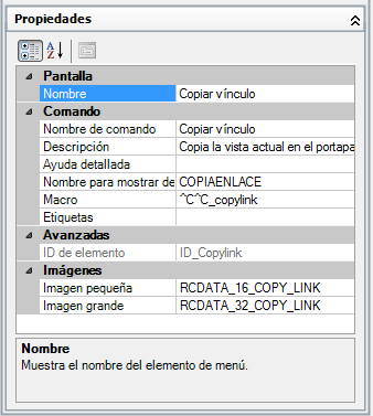

En el siguiente ejemplo, se desactiva el elemento de menú Copiar vínculo añadiendo una tilde (~) delante del valor de la propiedad Nombre.

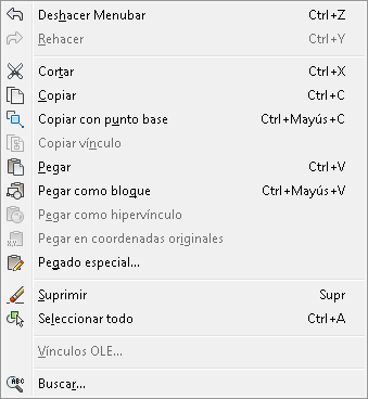

A continuación se muestra el resultado de añadir una tilde (~) a la propiedad Nombre del elemento de menú Copiar vínculo que aparece en el menú Editar.

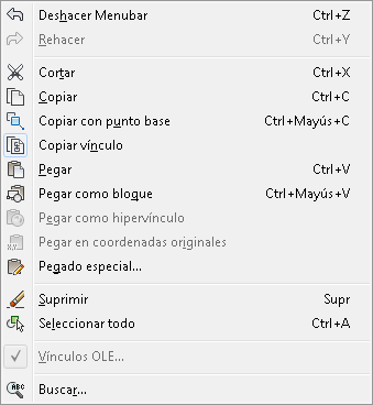

En el siguiente ejemplo, se muestran el elemento de menú Vínculos OLE del menú Editar con una marca de verificación y la imagen del elemento de menú Copiar vínculo resaltada con un borde en torno a ella.

Una tilde (~) seguida de un signo de exclamación y un punto (!.) se incluyen al principio del rótulo del comando Copiar vínculo de la propiedad Nombre del panel Propiedades. A continuación se muestra el resultado de marcar y atenuar el comando Copiar vínculo en el menú Editar.
