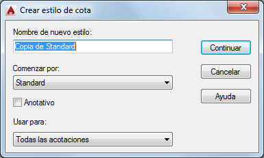

Cuadro de diálogo Crear estilo de cota
Permite asignar un nombre al nuevo estilo de cota, establecer el estilo sobre el que basar uno nuevo e indicar los tipos de cota a los que se desea aplicar este nuevo estilo.
Lista de opciones
Se muestran las siguientes opciones.
Nombre de estilo nuevo
Especifica el nombre de un nuevo estilo de cota.
Comenzar por
Selecciona un estilo para usar como base para el nuevo. En el estilo nuevo se cambian únicamente las propiedades que difieren de aquéllas con las que se ha empezado.
Anotativo
Indica que el estilo de cota es anotativo. Los objetos y estilos anotativos se utilizan para controlar el tamaño y la escala con los que los objetos de anotación se muestran en el espacio modelo o en una presentación.
Usar para
Crea un subestilo de cota que sólo se aplica a tipos de cota específicos. Por ejemplo, puede crear una versión del estilo de cota STANDARD para utilizarlo únicamente con las cotas de diámetro.
Continuar
Muestra el cuadro de diálogo Crear estilo de cota, que permite definir las propiedades del nuevo estilo de cota.
