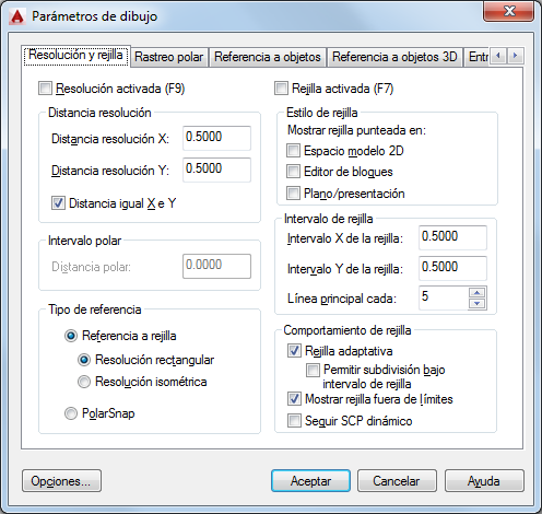

Precisa los parámetros de resolución y rejilla.
Activa o desactiva el modo Forzcursor. El modo de referencia a objetos también se puede activar o desactivar haciendo clic en Modo de referencia a objetos en la barra de estado, pulsando F9 o utilizando la variable de sistema SNAPMODE.
Controla una rejilla rectangular invisible de ubicaciones de referencia que limita el movimiento del cursor a intervalos X e Y especificados.
Determina la distancia de resolución en la dirección X. Este valor debe ser un número entero positivo. SNAPUNIT (variable de sistema)
Determina la distancia de resolución en la dirección Y. Este valor debe ser un número entero positivo. SNAPUNIT (variable de sistema)
Fuerza el intervalo X e Y con los mismos valores de distancia de resolución e intervalo de rejilla. Los intervalos de distancia de resolución pueden ser distintos a los del intervalo de rejilla.
Controla la distancia de incremento de PolarSnap™.
Establece la distancia del incremento de resolución cuando la opción PolarSnap está seleccionada en Tipo y estilo de resolución. POLARDIST (variable de sistema)
Si este valor es cero 0, la distancia de PolarSnap toma el valor de Distancia resolución X. El valor de Distancia polar se utiliza junto con el rastreo polar y el rastreo de referencia a objetos. Si ninguna de las funciones de rastreo está activada, el parámetro de Distancia polar no surtirá efecto.
Establece el tipo y el estilo de referencia.
Establece el tipo de referencia en referencia a rejilla. Al especificar puntos, el cursor se fuerza a puntos horizontales y verticales de la rejilla. SNAPTYPE (variable de sistema)
Establece como estilo de resolución el modo Resolución rectangular estándar. Si el tipo de resolución está definido como Referencia a rejilla y el modo Forzcursor está activado, el cursor se fuerza a una rejilla de referencia rectangular. SNAPSTYL (variable de sistema)
Establece como estilo de resolución el modo Resolución isométrica. Si el tipo de resolución está establecido en Referencia a rejilla y el modo Forzcursor está activado, el cursor se fuerza a una rejilla de referencia isométrica. SNAPSTYL (variable de sistema)
Define el tipo de forzado de cursor como Polar. Cuando el modo Forzcursor está activado y se especifican puntos con el rastreo polar activado, el cursor se fuerza a los ángulos de alineación polar establecidos en la ficha Rastreo polar en relación con el punto de rastreo polar inicial. SNAPTYPE (variable de sistema)
Activa y desactiva la rejilla. Para activar y desactivar el modo de rejilla también se puede hacer clic en REJILLA de la barra de estado, pulsar F7 o utilizar la variable de sistema GRIDMODE.
Establece el estilo de rejilla en los contextos 2D. También se puede establecer el estilo de rejilla mediante la variable de sistema GRIDSTYLE.
Establece el estilo de rejilla en rejilla punteada en el espacio modelo 2D. GRIDSTYLE (variable de sistema)
Establece el estilo de rejilla en rejilla punteada en el editor de bloques. GRIDSTYLE (variable de sistema)
Establece el estilo de rejilla en rejilla punteada en el plano y la presentación. GRIDSTYLE (variable de sistema)
Controla la presentación de la rejilla que ayuda a visualizar las distancias.
Especifica el intervalo de rejilla en la dirección X. Si este valor es cero 0, la rejilla toma el valor establecido en Distancia resolución X. GRIDUNIT (variable de sistema)
Especifica el intervalo de rejilla en la dirección Y. Si este valor es cero 0, la rejilla toma el valor establecido en Distancia resolución Y. GRIDUNIT (variable de sistema)
Especifica la frecuencia de las líneas de rejilla principales en comparación con las secundarias. GRIDMAJOR (variable de sistema)
Controla el aspecto de las líneas de rejilla.
Limita la densidad de la rejilla al reducir con el zoom. GRIDDISPLAY (variable de sistema)
Genera líneas de rejilla adicionales menos separadas cuando se amplía con el zoom. La frecuencia de estas líneas de rejilla se determina mediante la frecuencia de las líneas de rejilla principales. (Variables de sistema GRIDDISPLAY y GRIDMAJOR)
Muestra la rejilla más allá del área especificada mediante el comando LIMITES. GRIDDISPLAY (variable de sistema)
Modifica el plano de rejilla para seguir el plano XY de SCP dinámico. GRIDDISPLAY (variable de sistema)
