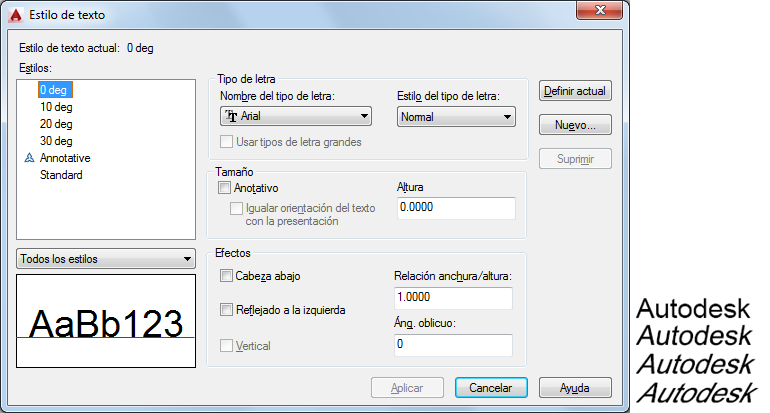

Un solo tipo de letra puede ser utilizado por más de un estilo. Si su empresa utiliza un determinado tipo de letra, puede modificar otros parámetros de estilo para crear un conjunto de estilos que utilice un tipo de letra de diversas formas.
La figura siguiente muestra el mismo tipo de letra empleado por estilos distintos que disponen de diferentes valores de oblicuidad para definir la inclinación del texto.
