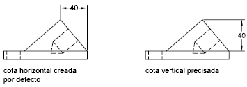

Se pueden crear cotas utilizando sólo los componentes horizontales y verticales de las ubicaciones u objetos que especifique.
El programa aplica automáticamente una cota horizontal o vertical de acuerdo con los orígenes de la línea de referencia especificados o la ubicación donde se seleccione un objeto; sin embargo, puede modificar esta cota mientras la crea especificando que sea horizontal o vertical. Por ejemplo, en la siguiente figura, se dibuja una cota horizontal por defecto a menos que el usuario especifique la orientación vertical.
