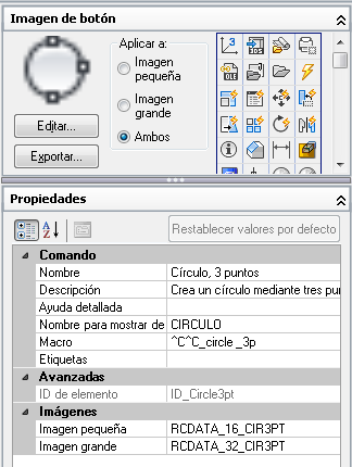

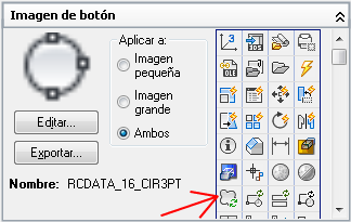

    Asignación de una imagen estándar
    • En el panel Imagen de botón, bajo Aplicar a, seleccione una de las tres opciones de asignación de imágenes: Imagen pequeña, Imagen grande o Ambas.
    • Seleccione una imagen de la lista de imágenes. El nombre de la imagen se asigna a la propiedad Imagen pequeña o Imagen grande del comando seleccionado, o bien a ambas.

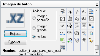

    Importar y asignar una imagen personalizada
    • En el panel Imagen de botón, haga clic con el botón derecho en la lista de imágenes y seleccione Importar imagen.
    • En el cuadro de diálogo Abrir, desplácese hasta el archivo de imagen que desee importar y selecciónelo; a continuación, haga clic en Abrir.
    • En el panel Imagen de botón, bajo Aplicar a, seleccione una de las tres opciones de asignación de imágenes: Imagen pequeña, Imagen grande o Ambas. A continuación, seleccione la imagen que ha importado desde la lista de imágenes.
