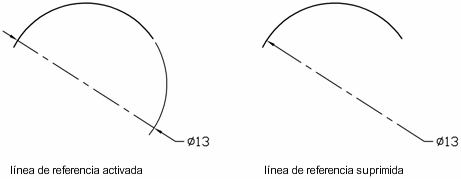

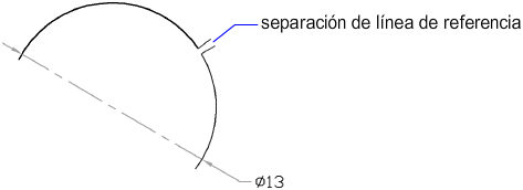

Cuando se acota un arco, la cota dimétrica o radial no tiene que colocarse directamente a lo largo del arco. Si la cota se coloca más allá del final del arco, se dibujará una línea de referencia de arco que continúe la trayectoria del arco que se está acotando o no se dibujará ninguna línea. Cuando se suprime la línea de referencia (desactivada), la línea de cota del radial o la cota diamétrica se dibujan a través del punto central del arco en lugar de en la línea de referencia.
La variable de sistema DIMSE1 controla si se dibujará una cota radial o diamétrica con una línea de referencia cuando esta se coloca fuera del final de un arco. Cuando no se suprime la visualización de la línea de referencia del arco, se crea un hueco entre el arco y la línea de referencia del arco. La variable de sistema DIMEXO controla el tamaño del hueco dibujado.
