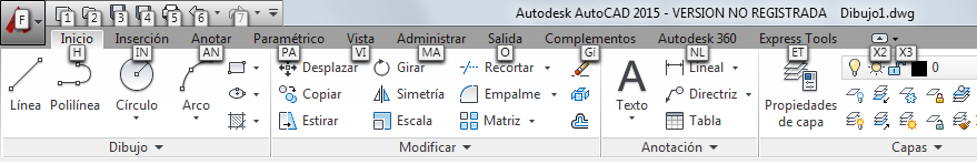

Puede utilizar pulsaciones de teclas en lugar del dispositivo señalador para realizar selecciones en menús, la barra de herramientas de acceso rápido y las cintas de opciones. Para averiguar qué pulsaciones de teclas están disponibles en el espacio de trabajo actual, pulse la tecla Alt.
En el siguiente ejemplo, si pulsa Alt se muestran las pulsaciones de teclas asociadas a cada elemento de interfaz. A continuación, puede pulsar Alt + F para abrir el menú de la aplicación.
Cuando se selecciona una tecla de acceso rápido, se muestran más teclas de acceso rápido para dicha herramienta. En el ejemplo anterior, al pulsar la tecla Alt + H, se abriría el panel Inicio con otras teclas de muestra adicionales.
