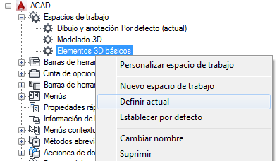

Para establecer un espacio de trabajo como actual desde el editor Personalizar interfaz de usuario (IUP):
Haga clic en la ficha Administrar panel Personalización Interfaz de usuario. Find
En la ficha Personalizar, en el panel Personalizaciones en <nombre de archivo>, haga clic en el signo más (+) que aparece junto al nodo Espacios de trabajo para expandirlo.
Haga clic con el botón derecho en el espacio de trabajo que desee establecer como el actual. Haga clic en Definir actual.
Haga clic en Aplicar.

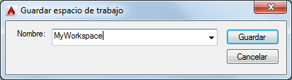

Guardar los cambios realizados en un espacio de trabajo desde la ventana de la aplicación
En la barra de estado, haga clic en Cambio de espacio de trabajo y seleccione Guardar actual como.
En el cuadro Nombre del cuadro de diálogo Guardar espacio de trabajo, escriba un nombre para crear un espacio de trabajo nuevo o seleccione un espacio de trabajo existente de la lista desplegable para sobrescribirlo.
Haga clic en Guardar para crear o modificar el espacio de trabajo.

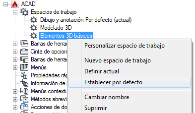

Establecer un espacio de trabajo por defecto
Los espacios de trabajo de los archivos CUIx se pueden establecer como predeterminados. Al establecer un espacio de trabajo como predeterminado, se establece también que debe restablecerse cuando se carga el archivo CUIx en el programa por primera vez o tras haber cargado el archivo CUIx con el comando CARGARIUP.
Haga clic con el botón derecho en el espacio de trabajo que desea establecer por defecto. Haga clic en Establecer por defecto.

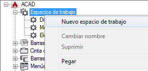

Creación y personalización de un espacio de trabajo
En la ficha Personalizar, en el panel Personalizaciones en <nombre de archivo>, haga clic con el botón derecho en el nodo Espacios de trabajo y seleccione Nuevo espacio de trabajo.
Se coloca un espacio de trabajo nuevo y vacío (denominado Espacio de trabajo1) en la parte inferior de Espacios de trabajo.
Consejo: También se puede crear una copia de un espacio de trabajo existente haciendo clic con el botón derecho en un espacio de trabajo y, a continuación, en Duplicar.
Haga clic con el botón derecho en Espacio de trabajo1. Haga clic en Cambiar nombre y escriba un nuevo nombre para el espacio de trabajo.

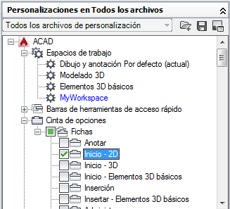

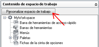

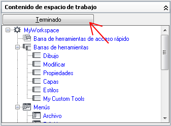

En el panel Contenido de espacio de trabajo, haga clic en Personalizar Espacio de trabajo.
En el panel Personalizaciones en <nombre de archivo>, haga clic en el signo más (+) situado junto a los elementos de la interfaz de usuario para expandirlos.
Nota: Entonces, junto a los nodos de barras de herramientas de acceso rápido, fichas de la cinta de opciones, barras de herramientas, menús desplegables y archivos CUIx parciales se mostrarán casillas de verificación, de forma que podrá añadir fácilmente elementos al espacio de trabajo.
Haga clic en la casilla de verificación situada junto a cada elemento de la interfaz de usuario que desee añadir al espacio de trabajo.
Los elementos de la interfaz de usuario seleccionados se añadirán al espacio de trabajo.
En el panel Contenido de espacio de trabajo, haga clic en Terminado.

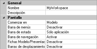

Modificación de las propiedades de un espacio de trabajo
En la ficha Personalizar, en el panel Personalizaciones en <nombre de archivo>, haga clic en el espacio de trabajo cuyas propiedades desea cambiar.
En la paleta Propiedades, realice una de las siguientes operaciones:
En el cuadro Nombre, escriba un nombre para el espacio de trabajo.
En el cuadro Descripción, escriba una descripción.
En el cuadro Comenzar en, seleccione una opción (Modelo, Presentación, No cambiar).
En el cuadro Barra de menús, seleccione una opción (Desactivar, Activar).
En el cuadro Barra de estado, seleccione una opción (Desactivar, Activar).
En el cuadro Barra de navegación, seleccione una opción (Desactivar, Activar).
En el cuadro Fichas Modelo/Presentación, seleccione una opción (Activar, Desactivar o No cambiar).
En el cuadro Barras de desplazamiento, seleccione una opción (Activar, Desactivar, No cambiar).

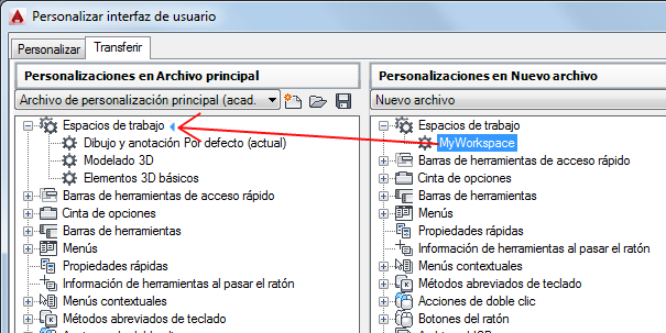

Importación de un espacio de trabajo al archivo CUIx principal
En la ficha Transferir, en el panel Personalizaciones en <nombre de archivo> (lado derecho), haga clic en el botón Abrir archivo de personalización.
En el cuadro de diálogo Abrir, busque y seleccione el archivo de personalización que contiene el espacio de trabajo que desea añadir al archivo CUIx principal.
En el panel Personalizaciones en <nombre de archivo> (lado derecho), arrastre el espacio de trabajo desde el archivo CUIx al nodo Espacios de trabajo del archivo CUIx principal del panel Personalizaciones en <nombre de archivo> (lado izquierdo).
