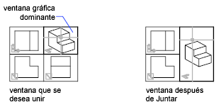

Combina dos ventanas gráficas modelo adyacentes para formar una más grande.
Las dos ventanas modelo deben compartir una arista común con la misma longitud. La ventana gráfica resultante hereda la vista de la ventana gráfica dominante.

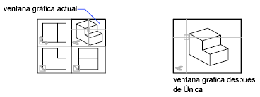

Vuelve a mostrar el dibujo en una vista de ventana gráfica simple, mediante la vista de la ventana actual.
