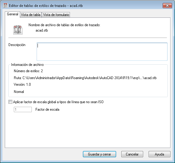

Presenta el nombre de archivo de la tabla de estilos de trazado, su descripción, el número de versión, su ubicación (nombre de ruta) y el tipo de tabla.
Se muestran las siguientes opciones.
Muestra el nombre de archivo de la tabla de estilos de trazado en proceso de edición.
Proporciona un área de descripción para una tabla de estilos de trazado.
Muestra información acerca de la tabla de estilos de trazado que se está editando: número de estilos de trazado, ruta y versión del Editor de tablas de estilos de trazado.
Asigna una escala a todos los patrones de relleno y los tipos de línea que no sean ISO en los estilos de trazado de objetos controlados por esta tabla de estilos de trazado.
Precisa el valor de escala para los patrones de relleno y los tipos de línea que no sean ISO.
Suprime las tablas de asignación de color que se utilizan al abrir dibujos de versiones anteriores a AutoCAD 2000. Mientras exista la tabla de asignación de color, no es posible añadir, suprimir o cambiar el nombre de los estilos de trazado de la misma.
Las tablas de estilos de trazado guardados que se crean utilizando los archivos acadr14.cfg, PCP o PC2 contienen estilos de trazado que crea la asignación de plumillas de AutoCAD Release 14. Las tablas de estilos de trazado que dependen del color también tienen tablas de asignación de color. Las tablas de asignación de color se utilizan para asignar estilos de trazado a los colores y, por tanto, a los objetos de cada color cuando se abren dibujos de versiones anteriores a AutoCAD 2000.
Si se suprime una tabla de asignación de color, los estilos de trazado no se pueden asignar automáticamente a los objetos al abrir por primera vez dibujos de versiones anteriores a AutoCAD 2000.
Si se suprime la tabla de asignación, la tabla de estilos de trazado se convierte en una tabla de estilos de trazado ordinaria y deja de ser válida para aplicar estilos de trazado a los dibujos antiguos. Sin embargo, seguirá siendo útil para los dibujos nuevos.
