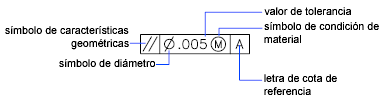

Muestra los símbolos de características geométricas del emplazamiento, la orientación, la forma, el perfil y el recorrido.
El símbolo se inserta en el cuadro de texto Sím. del cuadro de diálogo Tolerancia geométrica. En la tabla siguiente se describen los símbolos.
