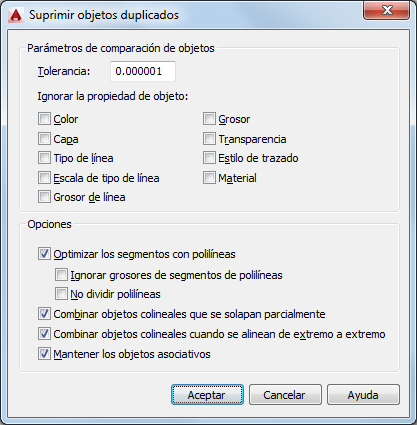

Elimina la geometría duplicada así como las líneas, arcos y polilíneas solapados. Asimismo, combina este tipo de elementos parcialmente solapados o contiguos.
Se muestran las siguientes solicitudes.
Controla la precisión con que ELIMINARSOBRANTE hace las comparaciones numéricas. Si este valor es cero 0, los dos objetos que se comparan deben coincidir para que ELIMINARSOBRANTE modifique o suprima uno de ellos.
Seleccione las propiedades de objeto que se ignoran durante la comparación.
Utilice estos parámetros para controlar el modo en que ELIMINARSOBRANTE maneja las líneas, los arcos y las polilíneas.
Cuando se seleccionan, los segmentos de línea y arco individuales de las polilíneas designadas se examinan. Los vértices y segmentos duplicados se eliminan.
Asimismo, ELIMINARSOBRANTE compara los segmentos de polilínea individuales con los segmentos de línea y arco totalmente independientes. Si un segmento de polilínea duplica un objeto de línea o arco, uno de ellos se suprime.
Si esta opción no está seleccionada, las polilíneas se comparan como objetos independientes y no se pueden seleccionar dos subopciones.
Los objetos solapados se combinan en objetos únicos.
Los objetos que tienen puntos finales comunes se combinan en objetos únicos.
Los objetos asociativos no se suprimen ni se modifican.
