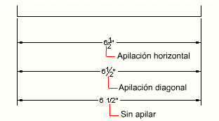

Es posible controlar el formato de la fracción que se muestra en las cotas.
El formato de fracción de las cotas puede establecerse con la variable de sistema DIMFRAC cuando la variable de sistema DIMLUNIT está establecida en 4 (pies y pulgadas II) o 5 (fraccionarias).
La siguiente ilustración muestra los formatos de fracción disponibles.
Estos parámetros están disponibles en la ficha Unidades principales del cuadro de diálogo Crear/Modificar estilo de cota.
