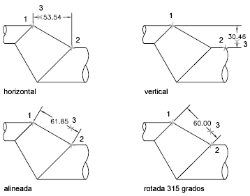

Una cota lineal puede ser horizontal, vertical o alineada. Con las cotas alineadas, la línea de cota es paralela a la línea (real o imaginaria) entre los orígenes de la línea de referencia. Las cotas de línea de base (o paralelas) y las cotas continuas (o en cadena), son series de cotas consecutivas construidas a partir de cotas lineales.
En las cuatro figuras, (1) y (2) indican explícitamente los orígenes de las líneas de referencia, respectivamente. La ubicación de la línea de cota se precisa en (3).
Mientras crea cotas lineales se puede modificar el contenido del texto, el ángulo de éste o el ángulo de la línea de cota.
