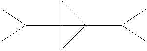

Los estados de visibilidad permiten crear un bloque con varias representaciones gráficas.
Un estado de visibilidad es una propiedad personalizada que solo permite mostrar la geometría especificada en la referencia a bloque. Por ejemplo, con los estados de visibilidad puede combinar los siguientes cuatro símbolos de soldadura en un único bloque dinámico.

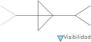

Tras combinar la geometría, debe añadir un parámetro de visibilidad.
A continuación, puede crear y dar nombre a un estado de visibilidad distinto para cada símbolo de soldadura (por ejemplo, SOLD1, SOLD2, SOLD3 y SOLD4). En el siguiente ejemplo, se muestra el estado de visibilidad SOLD1 en el Editor de bloques. La geometría que se atenúa es invisible para el estado de visibilidad SOLD1.
La ficha contextual Editor de bloques muestra el nombre del estado de visibilidad actual. Esta área de la barra de herramientas también proporciona varias herramientas para trabajar con los estados de visibilidad.
Cuando se trabaja con estados de visibilidad, se puede optar por ver o no la geometría que sea invisible en un determinado estado. Utilice el botón Modo de visibilidad (BMODE) para determinar si la geometría debe mostrarse.
