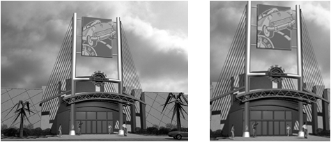

Es posible delimitar partes específicas de una imagen ráster dentro de un dibujo puede mediante un contorno delimitador.
Los contornos delimitadores permiten que sólo se muestren las partes de la imagen que desee que se visualicen. Es posible definir la parte de la imagen que se quiere ver y trazar delimitando la imagen con DELIMITARIMG. El contorno delimitador puede ser una polilínea, un rectángulo o un polígono con vértices dentro de los contornos de la imagen. Es posible cambiar el contorno de una imagen delimitada. También se puede suprimir el contorno delimitador de una imagen. Si se suprime el contorno delimitador, se mostrará la imagen original.
Es posible invertir el área que se va a ocultar: la parte interior o exterior del contorno delimitador. Si hay pinzamientos en el punto medio de la primera arista del contorno delimitador, será posible invertir la visualización de la referencia delimitada dentro o fuera del contorno.
La variable de sistema IMAGEFRAME permite controlar la visibilidad del contorno delimitador.
