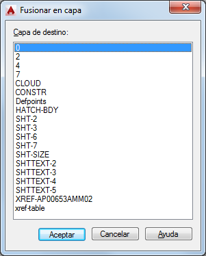

Muestra una lista de capas en las que se pueden fusionar los objetos o las capas seleccionados.
Este cuadro de diálogo indica la capa que se ha fusionado con las capas seleccionadas. Las capas fusionadas heredan las propiedades de la capa designada en este cuadro de diálogo.
Puede iniciar esta actividad desde un menú contextual en el Administrador de capas o introduciendo FUSCAPAS.
Se muestran las siguientes opciones.
Muestra una lista alfabética de las capas en las que se pueden fusionar los objetos o las capas seleccionados.
