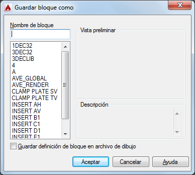

Cuadro de diálogo Guardar bloque como
Guarda una copia de la definición de bloque actual con un nombre nuevo.
Lista de opciones
Se muestran las siguientes opciones.
Nombre de bloque
Especifica un nombre nuevo con el que se guardará una copia de la definición de bloque actual.
Lista de bloques
Muestra una lista de definiciones de bloque que se guardan en el dibujo actual.
Vista preliminar
Muestra una vista preliminar de la definición de bloque seleccionada.
Descripción
Muestra la descripción guardada con la definición de bloque.
Guardar definición de bloque en archivo de dibujo
Guarda la definición de bloque como archivo de dibujo. Si se selecciona un archivo de dibujo existente se sobrescribirá el archivo guardado. Por defecto, el archivo de dibujo recibirá el nombre de bloque especificado.
