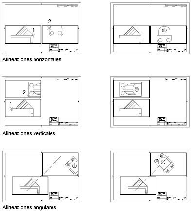

Una de las formas de que se dispone para organizar los elementos del dibujo consiste en alinear la vista de una de las ventanas de presentación con la vista de otra ventana.
Para alineaciones angulares, horizontales y verticales, puede mover cada ventana gráfica de presentación respecto a las distancias definidas por la geometría mostrada del espacio modelo.
Para ajustar con precisión las vistas en una presentación puede crear geometría de construcción, utilizar referencias a objetos en los objetos del espacio modelo mostrados en las ventanas gráficas de presentación o utilizar una de las ayudas de dibujo disponibles en la barra de estado.
