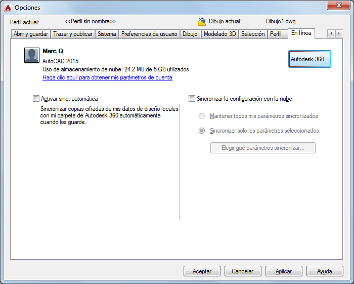

Define las opciones para trabajar en línea con Autodesk 360 y proporciona acceso a los documentos de diseño que se han almacenado en la cuenta de nube.
Se muestran las siguientes opciones.
Copia automáticamente los dibujos y los archivos vinculados como, por ejemplo, las refX en la cuenta de Autodesk 360. (variable de sistema ONLINEDOCMODE)
Por motivos de seguridad, los archivos se cifran durante la transmisión.
Abre la lista de documentos y las carpetas de Autodesk 360 en un navegador. (Comando DOCSENLINEA)
Inicia o detiene la sincronización de los parámetros personalizados de la aplicación para el acceso remoto a través de Autodesk 360.
Sincroniza todos los parámetros personalizados de la aplicación admitidos.
Sincroniza solamente los parámetros personalizados de la aplicación que se especifiquen.
Especifica los parámetros personalizados de la aplicación que se sincronizan a través de Autodesk 360. (Comando SINCRPARAMENLINEA)
