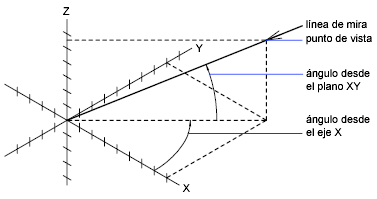

El comando DDVPOINT permite girar una vista. En la figura siguiente podrá observar una vista definida por dos ángulos relativos al eje X y al plano XY del SCU.
