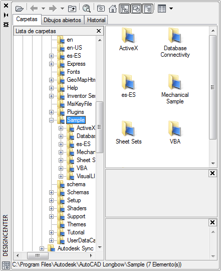

Examina, busca, muestra una vista preliminar e inserta contenido, en el que se incluyen bloques, sombreados y referencias externas (refx).
Al hacer clic en la fichas Carpetas o Dibujos abiertos, se muestran los dos paneles siguientes, desde los que se puede administrar el contenido de dibujo:
Utilice los botones de la barra de herramientas situada en la parte superior de DesignCenter para ver las opciones y acceder a ellas.
Se muestran las siguientes opciones.
Puede insertar contenido en un dibujo o una paleta de herramientas arrastrándolo desde el área de contenido o mediante el menú contextual.
Muestra los archivos en las unidades del equipo y de la red, una lista de dibujos abiertos y un historial con las últimas ubicaciones a las que se ha accedido. Seleccione un elemento de la vista en árbol para visualizar su contenido en el área de contenido.
Utilice el botón Alternar vista en árbol (
) de la barra de herramientas para abrir o cerrar la vista en árbol.
Muestra la jerarquía de los archivos y carpetas en el ordenador y en las unidades de red, así como en Mi PC y Entorno de red.
Puede utilizar TRASLADADC para desplazarse hasta un nombre de archivo, ubicación de directorio o ruta de red específicos en la vista en árbol de DesignCenter.
Muestra todos los dibujos abiertos en la sesión de trabajo actual, incluidos los dibujos que están minimizados.
Muestra una lista de los archivos abiertos recientemente en DesignCenter. En el Historial, pulse con el botón derecho en un archivo para mostrar información acerca del archivo o para eliminarlo de la lista Historial.
Accede a la página Web de DesignCenter Online. Al establecer una conexión Web, se abrirán dos paneles en la página de bienvenida. En la parte izquierda se muestran carpetas que contienen bibliotecas de símbolos, sitios de fabricantes y bibliotecas de contenido adicional. Cuando se selecciona un símbolo, aparece en la parte derecha y se puede descargar en el dibujo.
Se muestra el cuadro de diálogo Abrir (un cuadro de diálogo de selección de archivos estándar). Utilice esta opción para examinar los archivos de las unidades locales y de red o de la Web y seleccionar el contenido que desea cargar en el área de contenido.
Vuelve a la última ubicación de la lista de historial.
Pasa a la siguiente ubicación de la lista de historial.
Muestra el contenido del contenedor situado un nivel por encima del contenedor actual.
Detiene la transferencia actual.
Vuelve a cargar la página actual.
Muestra el cuadro de diálogo Buscar, en el que puede especificar criterios de búsqueda para localizar dibujos, bloques y objetos no gráficos incluidos en dibujos.
La búsqueda muestra también el contenido personalizado guardado en el escritorio (no disponible en AutoCAD LT).
Muestra el contenido de la carpeta Favoritos en el área de contenido. La carpeta Favoritos contiene accesos directos a los elementos utilizados con más frecuencia. Para añadir elementos a Favoritos, haga clic con el botón derecho en el área de contenido o en un elemento de la vista en árbol y, a continuación, en Añadir a Favoritos. Para suprimir un elemento de Favoritos, utilice la opción Organizar Favoritos del menú contextual y, a continuación, la opción Renovar de dicho menú.
DesignCenter vuelve a la carpeta de inicio. Durante la instalación, la carpeta de inicio se establece en ...SampleDesignCenter. Cambie la carpeta de inicio mediante el menú contextual de la vista en árbol.
El botón Activar o desactivar vista en árbol no está disponible mientras se utiliza la lista Historial en la vista en árbol.
Muestra y oculta una vista preliminar del elemento seleccionado en un panel situado bajo el área de contenido. Si no se ha guardado ninguna imagen preliminar con el elemento seleccionado, el área Vista preliminar estará vacía.
Muestra y oculta una descripción de texto del elemento seleccionado en un panel situado bajo el área de contenido. Si se muestra también una imagen preliminar, la descripción se mostrará debajo de aquélla. Si no se ha guardado ninguna descripción con el elemento seleccionado, el área Descripción estará vacía.
Abre un explorador Web y muestra la página de inicio de Autodesk Seek (SEEK). La información sobre el diseño del producto disponible en Autodesk Seek depende de lo que los proveedores de contenido publiquen allí (COMPARTIRCONSEEK), ya sea en calidad de socios empresariales o en forma de contribuciones individuales. Entre tales contenidos podrían estar modelos 3D, dibujos 2D, especificaciones, folletos y descripciones de productos o componentes.
