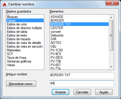

Cambia el nombre asignado a los objetos guardados, tales como las capas o los estilos de cota.
Se muestran las siguientes opciones.
Enumera por categoría los objetos guardados de un dibujo.
Muestra los elementos del tipo especificado en Objetos guardados.
Especifica el elemento cuyo nombre va a cambiarse. Puede utilizar caracteres comodín estándar para cambiar el nombre de grupos de elementos. No es posible cambiar el nombre de algunos elementos estándar, como la capa 0 y el tipo de línea CONTINUOUS.
Especifica el nuevo nombre del elemento.
