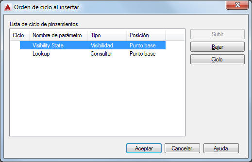

Precisa el orden de ciclo de pinzamientos para el punto de inserción de una referencia de bloque dinámico.
Al insertar una referencia a bloque dinámico en un dibujo, se puede utilizar la tecla Ctrl para ir pasando cíclicamente por todos los pinzamientos que tengan activado el ciclo en la definición de bloque. El pinzamiento que se designa durante el ciclo se establece como punto de inserción de la referencia a bloque.
Se muestran las siguientes opciones.
Enumera los pinzamientos en la definición de bloque dinámico. Una marca de verificación en la columna de ciclo indica la activación del ciclo para ese pinzamiento.
Desplaza el pinzamiento seleccionado una posición hacia arriba en el orden de ciclo de la referencia a bloque dinámico.
Desplaza el pinzamiento seleccionado una posición hacia abajo en el orden de ciclo de la referencia a bloque dinámico.
Activa y desactiva el ciclo del pinzamiento seleccionado. Una marca de verificación en la columna de ciclo indica la activación del ciclo para ese pinzamiento.
