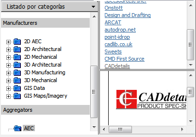

Cuando se utiliza la vista Listado por categoría, se puede hacer clic en las carpetas del panel izquierdo para ver su contenido. Estas carpetas pueden contener otras carpetas.
Al seleccionar una carpeta o un elemento de una carpeta, su contenido se muestra en el área de contenido. Al hacer clic en un bloque, el área de vista preliminar muestra información gráfica y descriptiva sobre el bloque.

Para descargar contenido de la Web, busque la carpeta con el contenido que desea utilizar. A continuación, haga clic en la imagen en miniatura del contenido en el área de contenido. Tanto el contenido como la respectiva información se muestran en el área de vista preliminar. Puede arrastrar el bloque directamente desde el área de vista preliminar hasta un dibujo o una paleta de herramientas, o puede guardarlo en su ordenador para utilizarlo más tarde.
