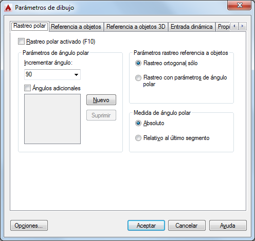

Controla los parámetros de rastreo automático.
Restringe el movimiento del cursor a los ángulos polares especificados. (Variable de sistema AUTOSNAP)
Establece los ángulos de alineación para el rastreo polar. (Variable de sistema POLARANG)
Establece el ángulo de incremento polar que se utiliza para visualizar las rutas de alineación de rastreo polar. (Variable de sistema POLARANG)
Se puede indicar cualquier ángulo o seleccionar en la lista un ángulo común de 90, 45, 30, 22.5, 18, 15, 10 o 5 grados.
Hace que los ángulos adicionales de la lista estén disponibles para el rastreo polar. Variables de sistema POLARMODE y POLARADDANG
Si se selecciona Ángulos adicionales, enumera los ángulos adicionales disponibles. Para añadir ángulos nuevos, haga clic en Nuevo. Para eliminar ángulos existentes, haga clic en Suprimir. (Variable de sistema POLARADDANG.)
Añade hasta 10 ángulos adicionales de alineación de rastreo polar.
Suprime los ángulos adicionales seleccionados.
Establece las opciones para el rastreo de referencia a objetos.
Sólo muestra rutas de rastreo de referencia a objetos ortogonal (horizontal/vertical) para puntos especificados de referencia a objetos cuando el rastreo de referencia a objetos se encuentra activado. (Variable de sistema POLARMODE.)
Aplica parámetros de rastreo polar al rastreo de referencia a objetos. Cuando se utiliza el rastreo de referencia a objetos, el cursor rastrea a lo largo de los ángulos de alineación polar desde los puntos de referencia a objetos adquiridos. (Variable de sistema POLARMODE.)
Establece la base para medir los ángulos de alineación de rastreo polar.
Basa los ángulos de rastreo polar en el sistema de coordenadas personales actual (SCP).
Basa los ángulos de rastreo polar en el último segmento dibujado.
