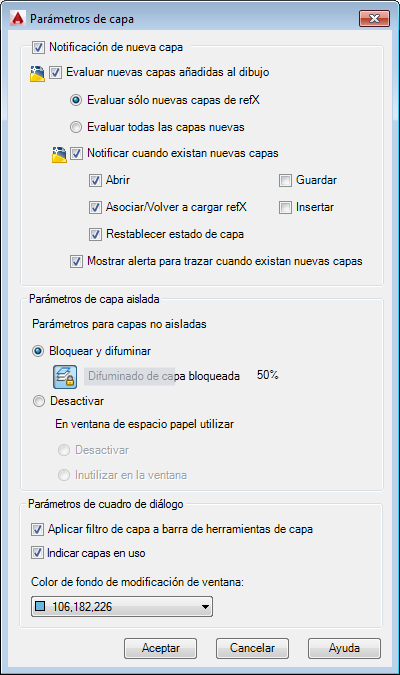

Controla el comportamiento de los parámetros de nuevas notificaciones de capa, de la visualización de capa aislada y de otros parámetros de la interfaz de capa.
En el Administrador de propiedades de capas, haga clic en el botón Parámetros de capa.
Controla cuándo se produce una notificación de nuevas capas, el comportamiento de capa cuando se aísla alguna capa, si los filtros de capa están aplicados a la barra de herramientas Capas y el color de fondo de las modificaciones de ventanas gráficas en el Administrador de propiedades de capas.
Se muestran las siguientes opciones.
Controla la evaluación y notificación de las capas nuevas basándose en los parámetros de LAYEREVAL del archivo DWG.
Comprueba las nuevas capas que se han añadido al dibujo. (LAYEREVAL = 0)
Comprueba las nuevas capas que se han añadido a referencias externas asociadas. (LAYEREVAL = 1)
Comprueba todas capas nuevas que se han añadido al dibujo, incluidas las nuevas capas añadidas a referencias externas asociadas. (LAYEREVAL = 2)
Activa la notificación de nueva capa. (LAYERNOTIFY = 0)
Muestra la notificación de nueva capa cuando hay nuevas capas al utilizar el comando ABRE. (LAYERNOTIFY = 2)
Muestra la notificación de nueva capa cuando hay nuevas capas al asociar o volver a cargar referencias externas. (LAYERNOTIFY = 4)
Muestra la notificación de nueva capa al restablecer estados de capas. (LAYERNOTIFY = 8)
Muestra la notificación de nueva capa cuando hay nuevas capas al utilizar el comando GUARDAR. (LAYERNOTIFY = 16)
Muestra la notificación de nueva capa cuando hay nuevas capas al utilizar el comando INSERT. (LAYERNOTIFY = 32)
Muestra la notificación de nueva capa cuando hay nuevas capas al utilizar el comando TRAZAR. (LAYERNOTIFY= 1)
Controla los parámetros de las capas que no se han aislado:
Selecciona Bloquear y difuminar como método del aislamiento.
Desactiva las capas no seleccionadas.
Desactiva las capas no seleccionadas (en el espacio papel).
Inutiliza en la ventana las capas no seleccionadas (en el espacio papel).
Controla la visualización de las capas en la lista de capas de la barra de herramientas Capas y en el grupo Capas de la cinta de opciones, mediante la aplicación del filtro de capas actual.
Muestra iconos en la vista de lista para indicar si las capas están en uso. En un dibujo con muchas capas, desactive esta opción para mejorar el rendimiento.
Muestra una lista de colores y el cuadro de diálogo Seleccionar color, en el que puede seleccionar un color de fondo para las modificaciones de ventanas gráficas.
