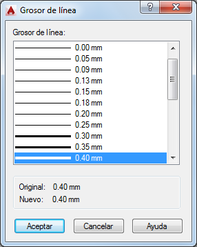

Muestra los valores de grosor de línea disponibles.
Asigna un grosor de línea a una capa. Puede personalizar los grosores de línea para imprimirlos con otros valores mediante el Editor de tablas de estilos de trazado.
Se muestran las siguientes opciones.
Muestra los grosores de línea disponibles para su aplicación. Los grosores de línea disponibles están compuestos por los valores fijos que se usan con más frecuencia en los dibujos. Seleccione un grosor de línea para aplicarlo.
Muestra el grosor de línea anterior. Al crearse una capa, se le asigna por defecto el grosor de línea POR DEFECTO (que se traza con un valor por defecto de 0.01 pulgadas o 0.25 mm). (Variable de sistema LWDEFAULT)
Muestra el nuevo grosor de línea asignado a la capa.
