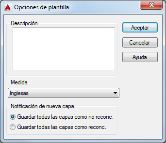

Establece las opciones de plantilla de dibujo.
El cuadro de diálogo Opciones de plantilla aparece automáticamente después de precisar los archivos de tipo *.dwt, escribir el nombre de archivo de plantilla y hacer clic en Guardar.
Se muestran las siguientes opciones.
Determina una descripción de una plantilla de dibujo. Esta descripción se muestra al seleccionar la plantilla en el cuadro de diálogo Inicio o en el cuadro de diálogo Crear nuevo dibujo.
Determina si la plantilla de dibujo utiliza unidades inglesas o métricas.
Guarda el archivo de plantilla con las capas establecidas como no reconciliadas, lo que significa que no se crea ninguna línea base de capa.
Consulte Reconciliación de nuevas capas para obtener más información acerca de las capas no reconciliadas.
Guarda el archivo de plantilla con las capas establecidas como reconciliadas, creándose así una línea base de capa.
