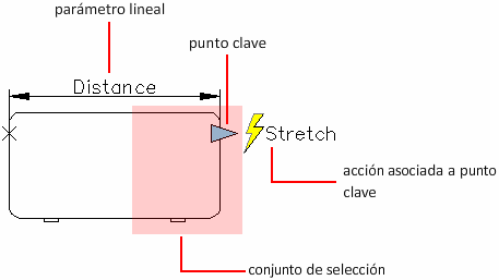

Las acciones definen cómo se desplazará o cambiará la geometría de una referencia a bloque dinámico cuando se manipulan sus pinzamientos.
En general, puede asociar una acción a un parámetro y lo siguiente:
Al desplazar el pinzamiento en el ejemplo anterior, sólo se estira la geometría del conjunto de selección.
